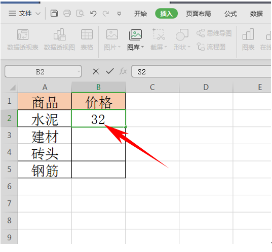

我们在利用WPS表格与Excel表格进行日常办公时,经常需要制作价目表,现在通货膨胀的情况下,如果我们需要将输入的数据放大100倍,或者是为了输入数据时,因为麻烦不想要输入这么多零的时候,都需要运用到这个表格当中的小技巧,那就是在表格当中输入数据时,自动将数据放大100倍的方法,具体怎么操作呢,一起来学习一下吧。 输入数据时自动放大100倍 输入数据时自动放大100倍 首先我们看到如下表格,我们需要在价格当中输入数值,并自动放大100倍。 WPS表格技巧---如何输入数据时自动放大100倍 >>免费升级到企业版,赠超大存储空间

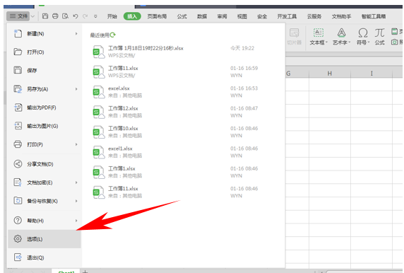

我们单击工具栏当中的文件,在文件的下拉菜单下选择选项。

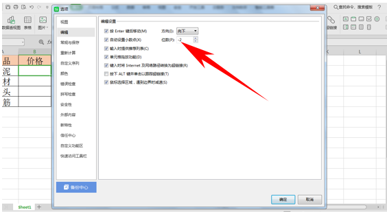

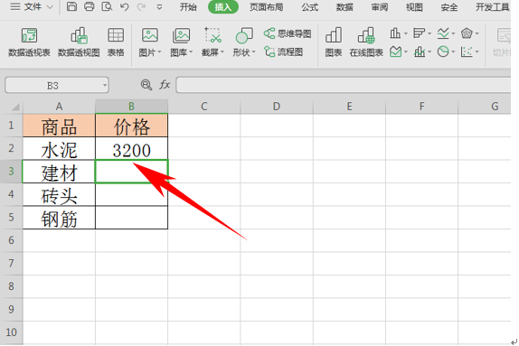

>>免费升级到企业版,赠超大存储空间 弹出选项的对话框,选择编辑,在自动设置小数点的前面打上对勾,将位数设置为-2,单击确定。 >>免费升级到企业版,赠超大存储空间 这样,我们来试验一下,在价格处输入32,单击回车。 >>免费升级到企业版,赠超大存储空间 单击回车后,价格就变成了3200,成功放大了100倍。 >>免费升级到企业版,赠超大存储空间 那么,在WPS表格和Word表格当中,将数据放大100倍的方法,是不是非常简单呢,你学会了吗?
