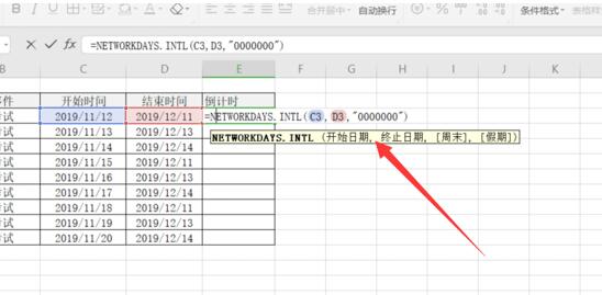

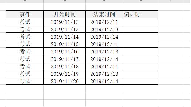

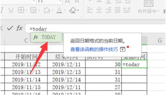

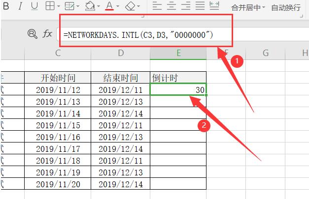

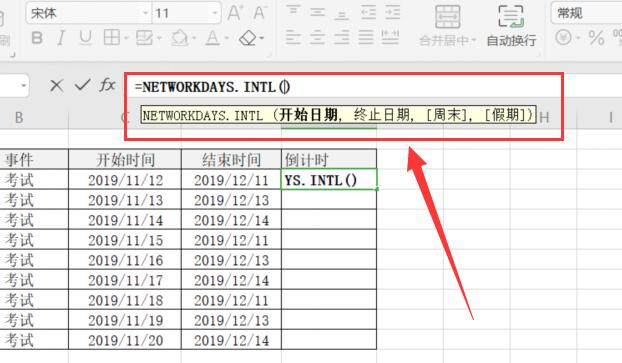

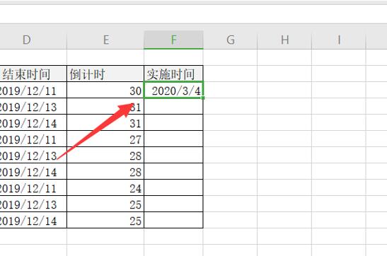

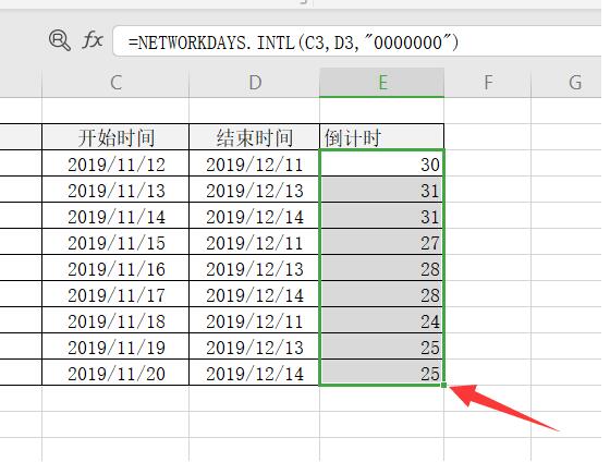

众所周知,Excel表格有非常非常多的功能供大家使用,我们在工作的时候,最常用的一个工作软件就是Excel表格了。那么如何在Excel中制作倒数日历和实施日期时间表呢?今天这个小技巧就告诉大家。 我们要进行这两个操作,是通过函数的运用来计算的,首先如果要制作倒数日历我们需要先在表格中输入开始时间和结束的时间: >>免费升级到企业版,赠超大存储空间 接下来我们在倒计时这块区域输入函数如图所示: >>免费升级到企业版,赠超大存储空间 然后按照操作要求,先点击开始时间再点击结束时间,具体操作如图所示: >>免费升级到企业版,赠超大存储空间 然后按照操作要求,先点击开始时间再点击结束时间,具体操作如图所示: >>免费升级到企业版,赠超大存储空间 然后按照操作要求,先点击开始时间再点击结束时间,具体操作如图所示: >>免费升级到企业版,赠超大存储空间 那么如果是制作实时日历的话,我们需要Today这个函数: >>免费升级到企业版,赠超大存储空间 和制作倒数日历的方式是一样的,只不过这个操作起来更简单,只需要输入Today函数,然后敲一下回车键就OK了: >>免费升级到企业版,赠超大存储空间 以上就是如何在Excel中制作倒数日历和实时日期时间表的方法是不是很简单呢,你学会了吗?
