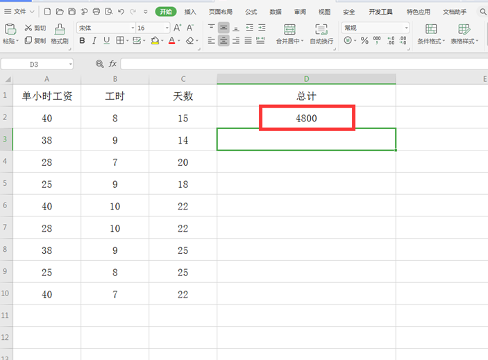

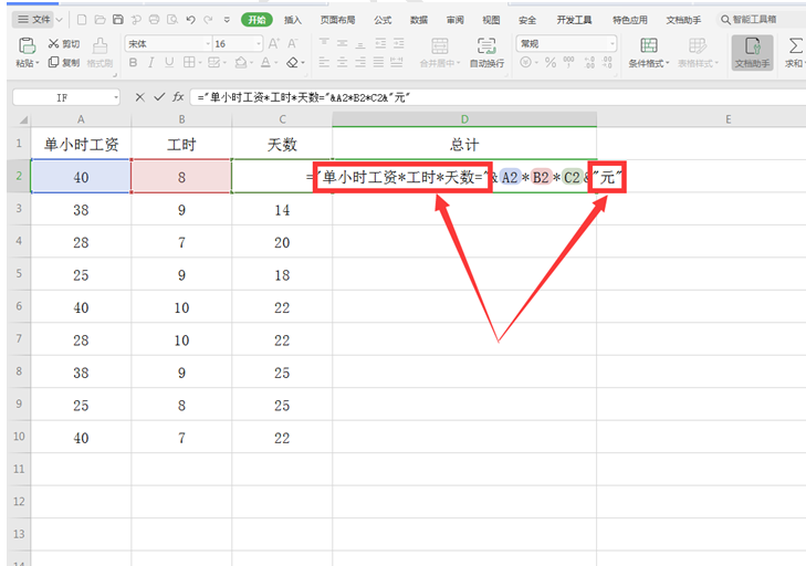

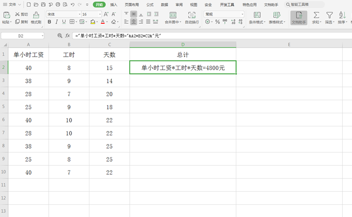

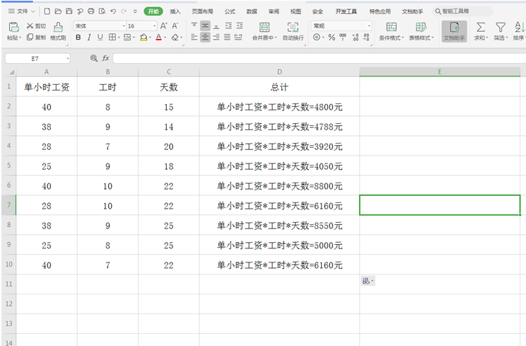

在我们平时使用Excel表格时,经常需要使用公式来计算一些数值,而为了让其它人看的更加清楚明了,有时我们需要将excel中的格式显示出来,它的操作方式是什么样的?下面大家一起来学习一下。 打开一个文档,我们在D2单元格中输入下列公式: >>免费升级到企业版,赠超大存储空间 此时点击回车,我们可以看到单元格只显示数据: >>免费升级到企业版,赠超大存储空间 此时我们在公式中间插入计算方式,并用双引号隔开,需要注意的是,输入状态必须是英文状态: >>免费升级到企业版,赠超大存储空间 我们双击回车,发现该单元格已经显示计算公式: >>免费升级到企业版,赠超大存储空间 选择该单元格,将光标移动到单元格右下角,待光标变成“黑十字”状态,向下拖动,最后所有的单元格都出现公式: >>免费升级到企业版,赠超大存储空间 以上就是Excel表格中如何让Excel单元格中显示公式的技巧,是不是觉得很简单?你们学会了么?
