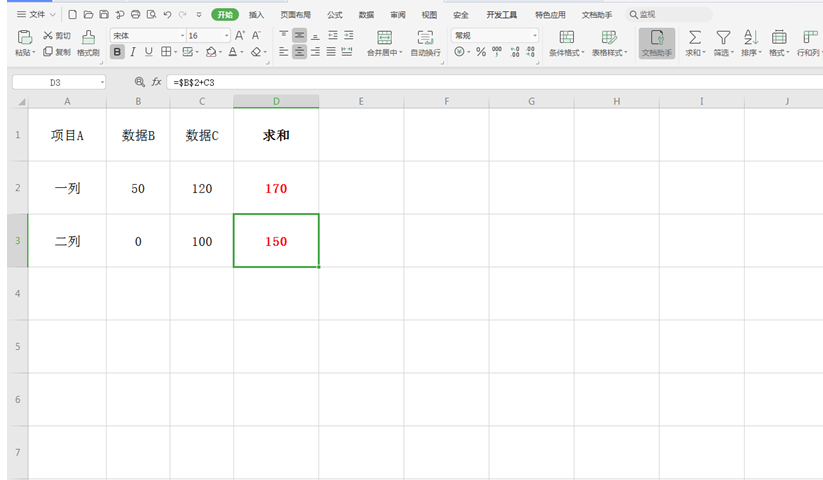

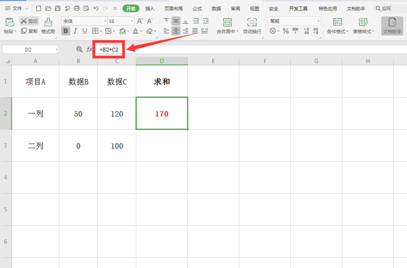

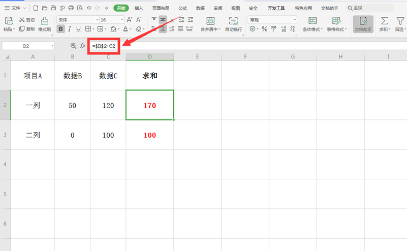

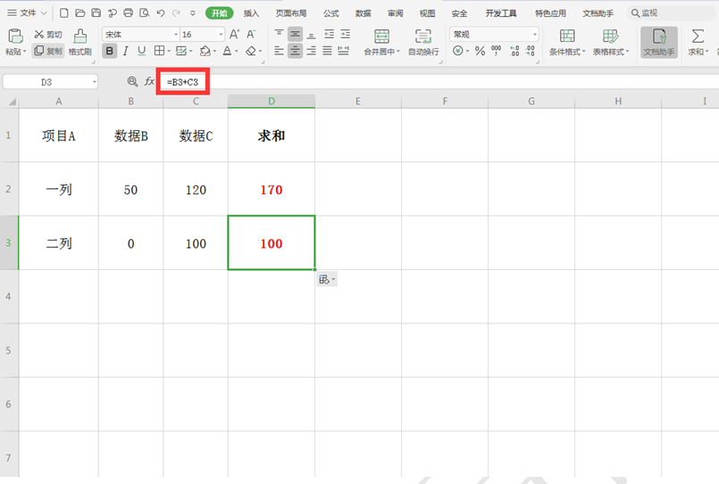

在我们平时使用Excel表格时,经常需要引用某个表格的数据,如果采用的公式向下一个单元格拖动时,则被引用的单元格也会变动,而这就是相对引用。那么如何做到无论如何拖动公式,被引用的单元格都要保证不变呢?这就要引入“绝对引用”这个概念了。它是如何操作的呢?下面我们就来学习一下。 打开一个Excel文档,我们看到D2单元格就是B2和C2对应单元格数据之和: >>免费升级到企业版,赠超大存储空间 我们向下拖动公式,会发现D3中的数据,变成了B3和C3数据之和: >>免费升级到企业版,赠超大存储空间 我们在公式中的B2前面分别都加上英文版的“$”: >>免费升级到企业版,赠超大存储空间 此时再拖动公式,会发现公式中的B2单元格已经固定: >>免费升级到企业版,赠超大存储空间 而最终D3中的数据也正是B2+C2之和: >>免费升级到企业版,赠超大存储空间 以上就是Excel如何将公式中的相对引用变为绝对引用的技巧,是不是觉得很简单?你们学会了么?
