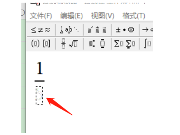

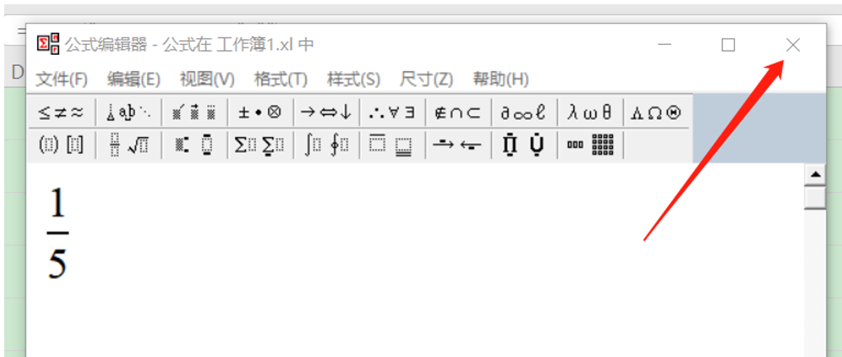

今天跟大家介绍一下,如何在Excel表格 中输入上下格式分数。 在Excel表格里输入分数时,如果没有整数时,可以在单元格先输入“0”再按空格键,接着输入要体现的分数,否则表格会自动将分数转换成日期: >>免费升级到企业版,赠超大存储空间 以上这个方法是针对想参与运算的分数录入,可以看到单元格里显示“1/5”,但是编辑栏显示的是数值“0.2”,如下图所示: >>免费升级到企业版,赠超大存储空间 接下来,再跟大家介绍第二种方法,不过这样生成的分数不能参与运算,首先,在菜单栏中选择“插入”—点“公式”: >>免费升级到企业版,赠超大存储空间 在弹出来的公式编辑器中找到上下格式分数的符号并点击它,如下图: >>免费升级到企业版,赠超大存储空间 在对应的上下框中输入分子和分母的数值: >>免费升级到企业版,赠超大存储空间 然后点关闭按钮就可以在表格中显示分数: >>免费升级到企业版,赠超大存储空间 表格中的分数是可以调整大小,并且可以根据需要进行移动,放在合适的单元格里: >>免费升级到企业版,赠超大存储空间 以上就是在Excel表格中输入上下分数的方法,你学会了么?
