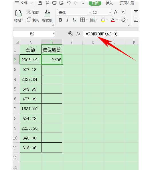

Excel简单的设置显示整数,相信大家都熟悉,但如何让统计总数时也能以整数相加呢? 整天跟数字打交道,所以比较喜欢应用公式来解决Excel中的数值问题,接下来小编跟大家分享一下,进位取整公式ROUNDUP=(数值,小数位数)。 例如下图表格中的数值取整: >>免费升级到企业版,赠超大存储空间 计算A2的进位取整,最简单的办法,直接在B2输入公式ROUNDUP,然后在括号里选择单元格A2,如果不保留小数点,直接写“0”,如果需要保留一位数就写“1”,公式中不需要双引号,如图中箭头所示: >>免费升级到企业版,赠超大存储空间 输入公式后,选择需要的条件后,点回车键就可以了。如果是整列数值都同样的进位取整,不需要每个单元格都录入公式,可以在B2单元格右下角下拉复制,整个系列的数值就能自动快速进位取整: >>免费升级到企业版,赠超大存储空间 以上就是WPS表格中数值的进位取整技巧,看起来是不是很简单?你学会了么?
