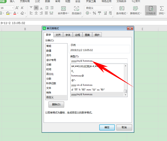

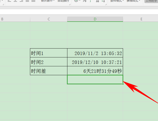

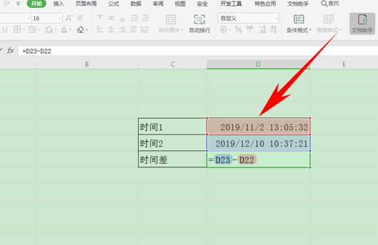

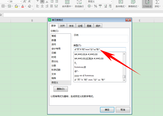

对于人力资源部的工作人员来说,利用Excel表格统计员工上班时间或者上班天数是非常频繁的,那么当有两个时间时,该如何准确的计算出这两个时间的时间差呢?下面今天教大家一个小技巧。 首先,我们看到时间1和时间2,先将两个时间的格式设置准确,单击右键选择设置单元格格式: >>免费升级到企业版,赠超大存储空间 弹出单元格格式的对话框,在分类下选择自定义,在类型里输入yyyy/m/d h:mm:ss,单击确定: >>免费升级到企业版,赠超大存储空间 设置完毕后,单击时间差的单元格,单击右键选择设置单元格格式,弹出单元格格式的对话框,在分类下选择自定义,在类型里输入d"天"h"时"mm"分"ss"秒",单击确定: >>免费升级到企业版,赠超大存储空间 在时间差的对话框里,将两时间相减,如下图所示: >>免费升级到企业版,赠超大存储空间 单击回车,我们看到两个时间的时间差就显示出来了,为6天21时31分49秒: >>免费升级到企业版,赠超大存储空间 那么,在Excel表格当中,准确计算出两个时间的时间差的方法,是不是非常简单呢,你学会了吗?
