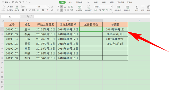

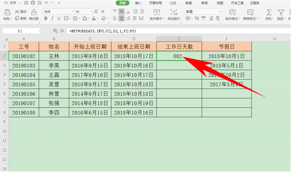

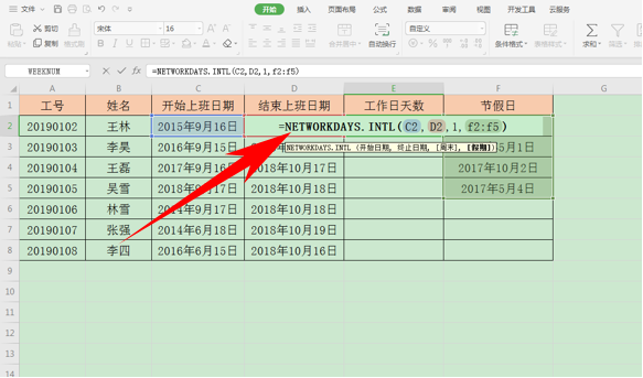

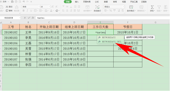

我们在利用WPS表格与Excel表格进行日常办公时,经常需要制作各种各样的表格,之前在教程当中给大家介绍了两个日期之间相差多少天的计算方法,那么如果想要知道两个日期之间相差的工作日天数,该如何操作呢,今天我们就来教大家这个小技巧,一起来学习一下吧。 首先,我们将公司的额外节假日输入到旁边备用,如下图所示。 >>免费升级到企业版,赠超大存储空间 在工作表的工作日天数下输入函数==NETWORKDAYS.INTL函数,记不住的可以写一部分,Excel会自动弹出你所需要的函数。 >>免费升级到企业版,赠超大存储空间 然后输入公式=NETWORKDAYS.INTL(C2,D2,1,F2:F5),如果周末是双休,就输入1,如果是单休,就输入11,如下图所示。 >>免费升级到企业版,赠超大存储空间 单击回车后,我们看到两个日期中间的工作日天数就显示出来了,如下图所示。 单击下拉填充框,完善整个表格,这样工作日天数就填充完毕了。 >>免费升级到企业版,赠超大存储空间 那么,在Excel表格当中,计算工作日天数的方法,是不是非常简单呢,你学会了吗?
