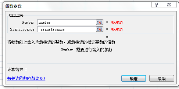

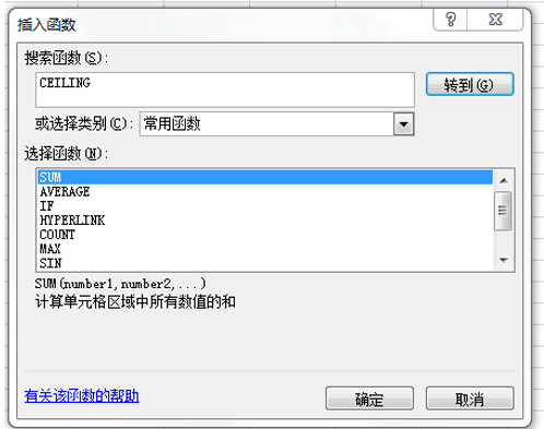

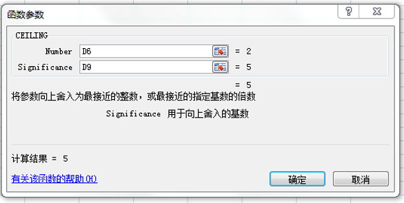

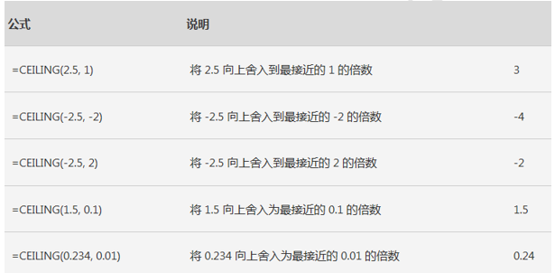

Excel表格里函数中有不少好的计算模块,可以解决使用者很多问题。我们下面就以商家对产品价格控制为目标,介绍一下CEILING 函数,让大家有所了解。 >>免费升级到企业版,赠超大存储空间 一、什么是CEILING 函数 该函数在一些商业机构很是常用,主要就是为了对产品价格进行约束的。该函数规定了不同的舍入标准,把number进行向上来舍入,以此来接近目标基数倍数。举个例子来说大家就会更加明白一些,对于商家而言,如不想价格出现“分”值,那么产品价格出现$4.42的时候,采用该函数就可以解决,相应的公式:=CEILING(4.42,0.05)。那么如此一来价格被向上舍入到5美分。 二、CEILING 函数结构 该函数的结构是:=CEILING(number, significance) 在这个函数中我们发现有两个参数需要进行设计: Number:该参数的意义就是表示打算舍入的值。 Significance:该参数表示的是打算舍入的对应倍数。 >>免费升级到企业版,赠超大存储空间 三、函数使用注意问题 1、函数相关的参数都要数值型才可以正确的计算,不然就会出现CEILING函数报错的情况,也就是展示#VALUE!值。 2、针对number参数而言,不管其符号怎样,其相应的数值全是顺着参数绝对值增加方向进行舍入。当number参数值恰恰是significance整数倍的时候,不会舍入。 3、当number、significance参数全是负的时候,相应的值依照远离0方向向下来舍入。当后者参数为正的时候,需要依照朝向0方向向上来舍入。 >>免费升级到企业版,赠超大存储空间 总的来说CEILING 函数还是比较有用的,尤其是商业方面的统计计算,更是对此函数颇为看重。不过由于这类函数所涉及的参数相对较多,因此大家在使用的时候,还要注意参数的选值。
