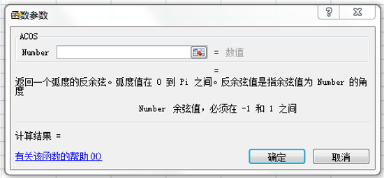

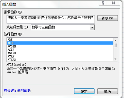

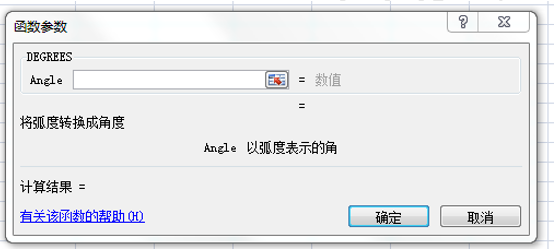

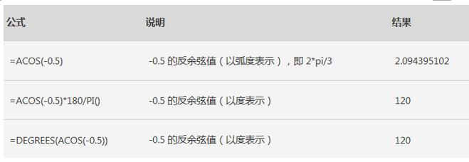

学过几何的朋友们都知道三角函数,对于三角函数来说,它可以使用的范围很广泛,在各个领域都有用到。人工计算三角函数也许会相当的麻烦,而且很容易算错。但是如果借助Excel表格来进行计算,那就轻而易举了。我们下面来介绍一个函数,叫做余弦值。那么这个函数怎么计算呢? 如何计算余弦值 如何计算余弦值 强大的Excel表格在进行计算余弦值的时候,需要用到一个函数,那就是ACOS函数。 >>免费升级到企业版,赠超大存储空间 一、ACOS函数语法 函数构架:ACOS(number) 在这里我们看到有一个参数需要输入,那就是Number参数。这个参数的含义代表着所求角度对应的余弦值。这个值是有范围的,在 -1和1范围内取值。 >>免费升级到企业版,赠超大存储空间 需要注意弧度和度之间的转换,转换公式就是上述结果乘 180/PI()。而对于DEGREES这个函数也可以实现这个结果。 >>免费升级到企业版,赠超大存储空间 二、ACOS函数案例 利用这个ACOS函数,我们可以求弧度,也可以求角度,对于不同的数值,也有不同的计算公式。 求弧度公式:=ACOS(-0.5) 求角度公式:=ACOS(-0.5)*180/pi();或者=DEGREES(ACOS(-0.5)); >>免费升级到企业版,赠超大存储空间 说到这,相信大家对于三角函数中余弦值的计算都很清楚了。用EXCEL计算余弦值根本不用多少时间,轻松便捷。
