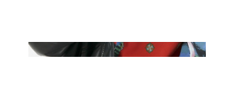

我们可以看到文档中的图片只显示了一小部分
显示不完全的图片
显示不完全的图片

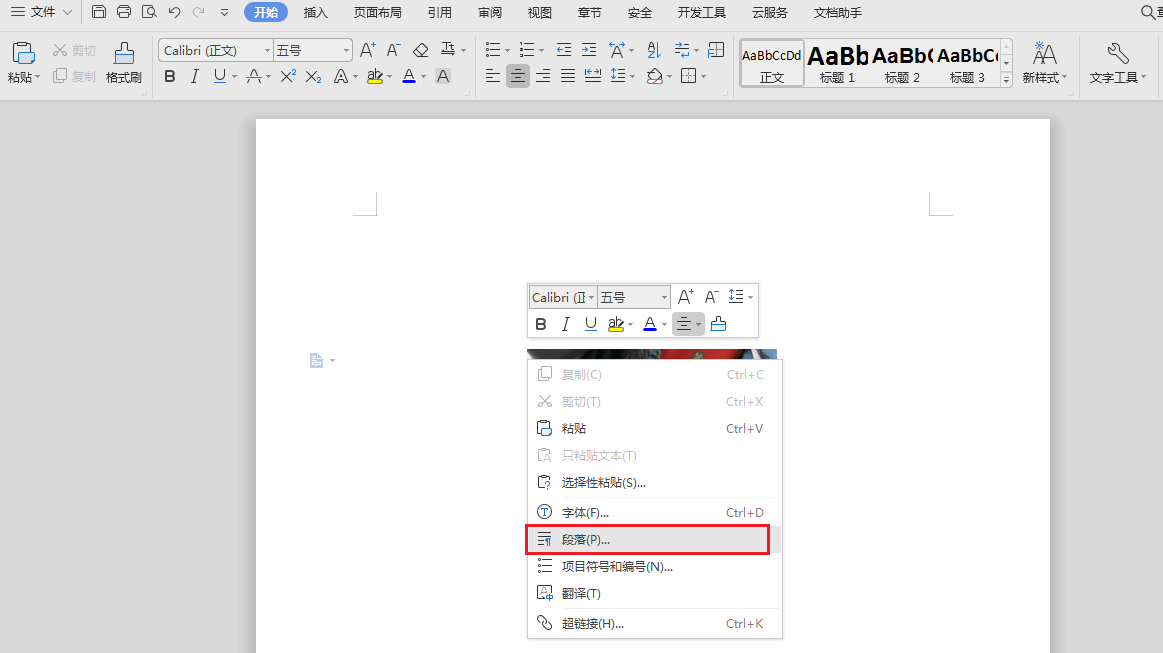

要解决这个问题,首先我们要把光标移动到图片插入的位置,单击右键,选择段落
右击选择段落
右击选择段落

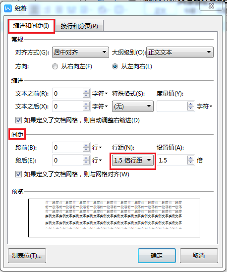

在段落设置选项卡中,更改行距,把行距设置成除固定值以外的任何一个,这里我选择1.5倍行距,单击确定
更改行距为非固定值
更改行距为非固定值

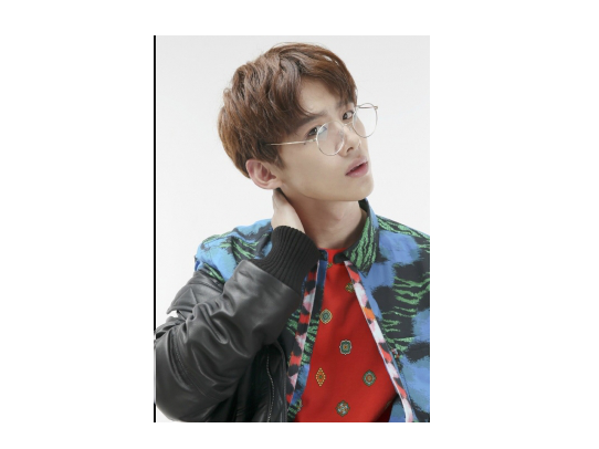

我们可以看到,图片就完整显示出来啦~其实图片显示不全就是因为设置了固定行距的原因,图片显示的部分就是固定的行距大小
显示完全的图片
显示完全的图片
